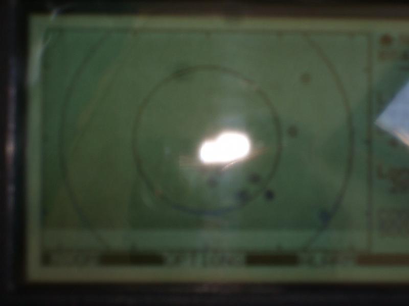

Hi Olaf,
ich hab das Gerät 2007 installiert ausprobieren können.
Erwarte dir nicht zu viel, der Monitor ist winzig.
Hier mal ein leider verwackeltes und verspiegeltes Foto vom Monitor am Eingang des Bosporus vom Schwarzen Meere aus gesehen:
