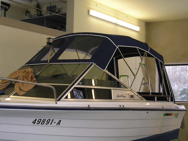

Nach dem Konturschneiden von Vorderteil, Seitenteil und Hinterteil und dem Einfassen und Einnähen der RV-Teile von den Seitenteilen kann man schon erkennen, wie das Verdeck einmal aussehen wird.
Servus,
Björn
Bootssattlerei Hallier

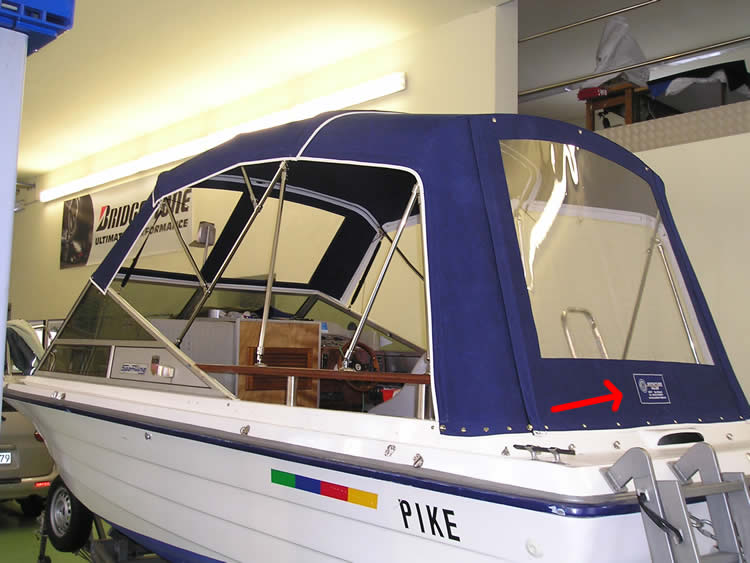

Hinterteil ist ebenfall fertig genäht mit Scheibe und den notwendigen Reißverschlüssen zum Hochrollen.
Bei der Montage des Hinterteils muss man sehr langsam und sehr genau arbeiten, da nur 1-2mm Versatz bei den beiden Schals links und rechts (das, was stehenbleibt, wenn das Hinterteil hochgerollt wird) richtig große Falten ergeben würden, die sich von unten nach oben durchziehen.
Ist auch abhängig vom Boot, da gibt es Boote, wo es einfach ist, manche sind schwierig und manche richtig beschissen mit Ecken, Eingangstüren und wo man vielleicht auch noch den Stoff abknicken muss.
Das hier fällt so in die Kategorie mittel
Servus,
Björn
  #43
Alt 14.01.2009, 14:45
Ort: Bad Abbach
Beiträge: 1.044
Wenn wir dann volle Spannung vom Gestänge draufgeben, sieht das dann so aus
Servus,
Björn

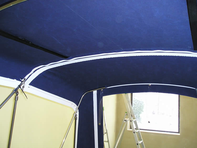

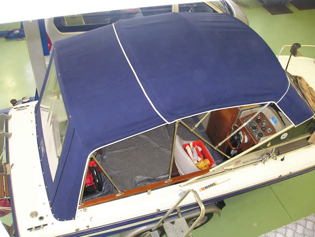

Verdeck ist jetzt pumperlstramm und wird es auch hoffentlich bei pfleglichem Umgang sein Verdeckleben lang so bleiben.
Jetzt kommt der letzte Akt, der uns mindestens einen ganzen Tag kosten wird: die Seitenteile
Servus,
Björn

Ach ja, den wichtigsten Schritt habe ich natürlich vergessen, unseren gestickten Werbeaufnäher
Kein Plastik, sondern immer aus demselben Stoff in derselben Farbe hergestellt. Ohne ein bisschen Werbung gehts halt nicht, jedenfalls hat sich aber auch noch keiner darüber beschwert
Wir hatten bisher nur ein einziges Mal eine Kundin, die es partout nicht haben wollte, der Ehemann aber schon. Da Männer in der allgemeinen Knechtschaft leben, könnt ihr euch vorstellen, wie der Kampf ausgegangen ist

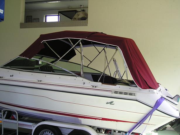

Ich hab auch noch eines vom letzten Jahr, das mir Björn für meine Neugier geschickt hat.......
