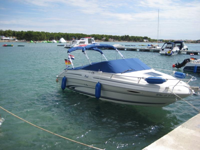

björn, ich benötige eine neue hafenpersenning für meine sea ray 215 . mit was muß ich rechnen? danke

das mein ich,die dabei war ist made in USA

bild vergessen
