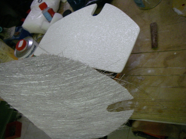

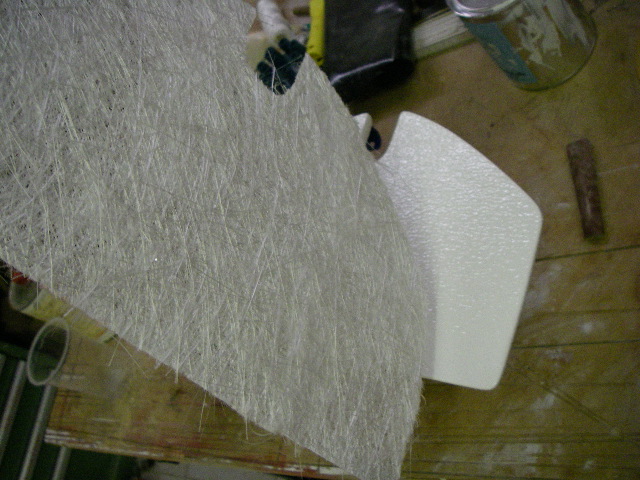

Schau mal, solche MAtten sind PAsgenau ausgeschnitten auflaminiert

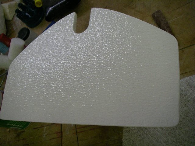

Das ganze hat eine glänzende Struktur, das Gelcoat ist ca. 2mm stark
