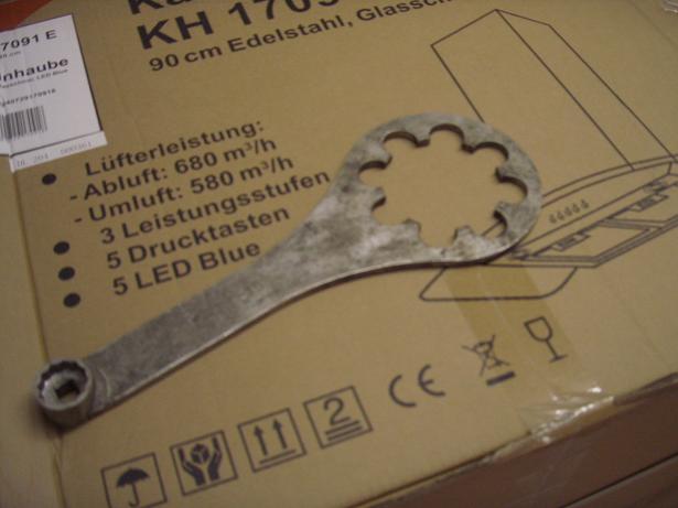

Sag mal Olaf, hast Du den Schlüssel den Ring oben bei der Gelenkwelle,
ich habe da auch nen Wellendichtring der nicht mehr so ist wie er sollte

Du meinst für die grosse "Mutter", wie hier auf dem Bild ?
Ähm, ja - glaube schon

Brauchst Du den Schlüssel ? Kein Problem....
Mach nicht den gleichén Fehler wie ich ! Habe letztes Jahr nur den grossen Simmerring getauscht (siehe Foto), und dieses Jahr den (die) von oben Mach gleich alle....

Welche oben meinst denn
bei mir ist jetzt erstmal nur der Undicht an dem die Welle herauskommt,
naja, vermute ich mal,
weil Öl kommt erst nach wenn der Antrieb auf Trailerstellung oben ist, unten wie beim fahren kommt nichts.
Und dann sieht man den BAlg recht Ölig drinnen, nicht Ölig sondern Pfütze,
auch nicht schlecht , rost nichts beim Wassereinbruch

Wenn Du vor dem Antrieb stehst siehst oben einen Deckel. Dort ist auch die Welle gelagert, die nach unten, auf die Welle vom Kreuzgelenk geht. Dort sind auch 2 Simmerringe verbaut. Die kamen 1 Jahr nach dem Einen...... Alles wieder von vorne......

diese beiden Werkzeuge habe ich. Das Erste müsste für die Große Mutter passen.....
