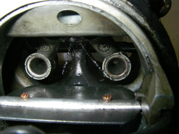

-Es ist kein Strahl sichtbar beim Pumpen. ( Bild)
Sollten diese Fälle zusammentreffen und die Optische Prüfung lässt keinen Strahl erkennbar sein wird es Zeit den Vergaser einen Überholsatz zu gönnen.

An beiden Vergasern ist der Strahl an jeder Seite deutlich erkennbar,
so sollte es aussehen wenn man den Flame Arrestor abbaut und optische Kontrolle macht während eine andere Person den GAshebel zügig durchdrückt in Richtung Vollgas bei stehendem Motor.
Nicht zu oft einspritzen da sonst die Ansaugkrümmer förmlich in Benzin schwimmen und der Schmierfilm abreissen könnte
DSie Bilder unten unten zeigen einen 2 Barrell Vergaser von Volvo Penta mit 200Ps, und einen Merc Carb. 2bbl von Mercruiser mit 140 Ps, Ihr sieht doch ziemliche Identitäten, Der eine Vergaser von Volvo ist sehr stark ausgeschlachtet, er besitzt keine Kaltstartmechanik mehr und alles gerödel habe ich entfernt, er macht nichts anderes als zu vergasen.
