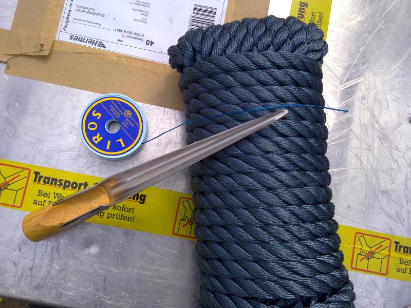

Als Takelgarn habe ich gewachstes 1,0 mm Garn genommen, da das einfacher zu verarbeiten geht.
Als erstes muß ich allerdings dabei die Länge des Takelgarns abschätzen, die ich brauche. Ich habe so viel genommen wie ich zwischen den ausgebreiteten Armen gerade noch halten kann, also ca. 1,65m.
Da der Takling etwa die Breite des Stärke bis zur 1,5 fachen Stärke des Taus haben sollte und ich Richtung Seilende wickele, stecke ich das Takelgarn durch eine Kardeele bis zur Mitte des Takelgarns durch und beginne dann mit der doppelt verlaufenden Wicklung.

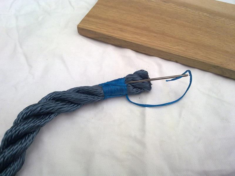

Bei den Wicklungen wie auch allgemein beim Takling ist, immer gut zu straffen. Gegen Ende, wenn ich nur noch ein kurzes Stück Garn zum halten habe, nehme ich dazu schon mal eine Zange.
Die Wicklungen immer gegen den Schlag legen.
Hits: 5588
Größe:  60,3 KB

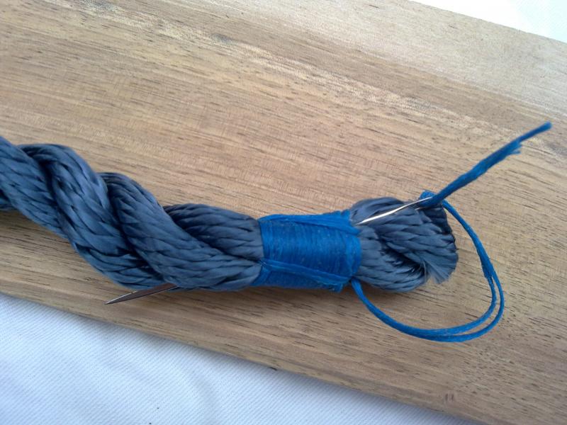

Wenn ich die gewünschte Breite gewickelt habe, geht es mit der Nadel los und ich nähe die Zurrtörns unter den Kardeelen mit dem Schlag.
Das läßt sich schwer beschreiben, hoffentlich kommt es auf den Bildern gut rüber.
Wenn ein Schritt nicht klar sein sollte, bitte melden. Dann mache ich beim Zweiten ein Detailbild davon.

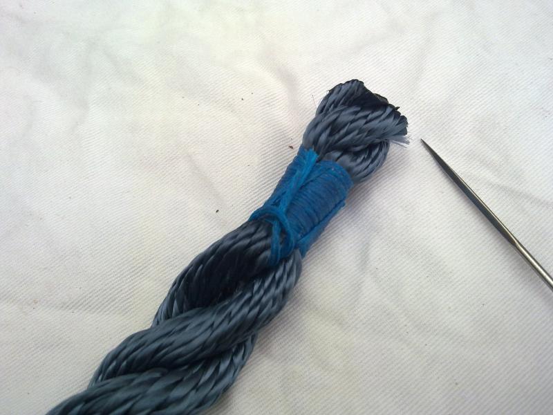

Hier mache ich die Zurrtörns für die 3 Kardeelen.
Hits: 5612
Größe:  53,3 KB Name:  25032011754.jpg
Hits: 6155
Größe:  52,4 KB

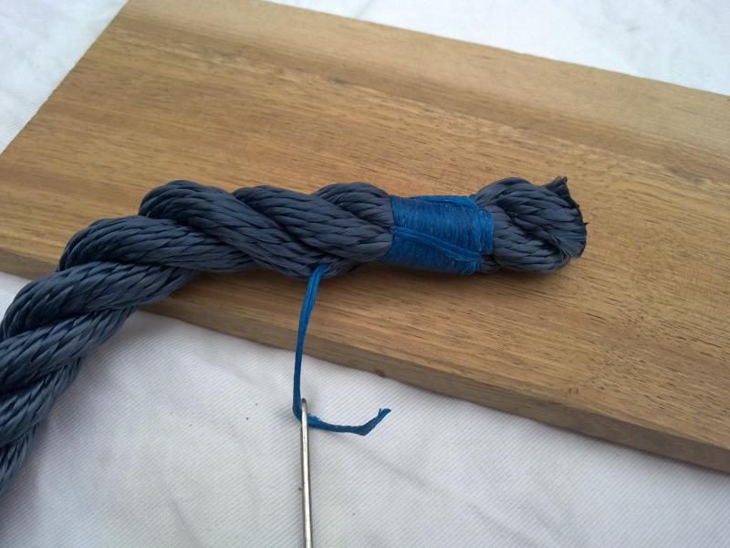

Wenn ich die habe, muß ich noch das Ende des Takelgarns sichern.
Ich bevorzuge dafür, das Ende mittels der Nadel noch mal hinter den Takling zu führen und dort um eine Kardeele mit zwei halben Schlägen zu verknoten. Als ERsatz für den nicht vorhandenen Takelhandschuh nehme ich das Brettchen um die Nadel durch das schon rechte Seilende zu stoßen.
Wenn Günni die durch das Verschmelzen harten Enden stören, kann er bis kurz vor dem Takling abschneiden, so daß er ein weiches Ende erhält.

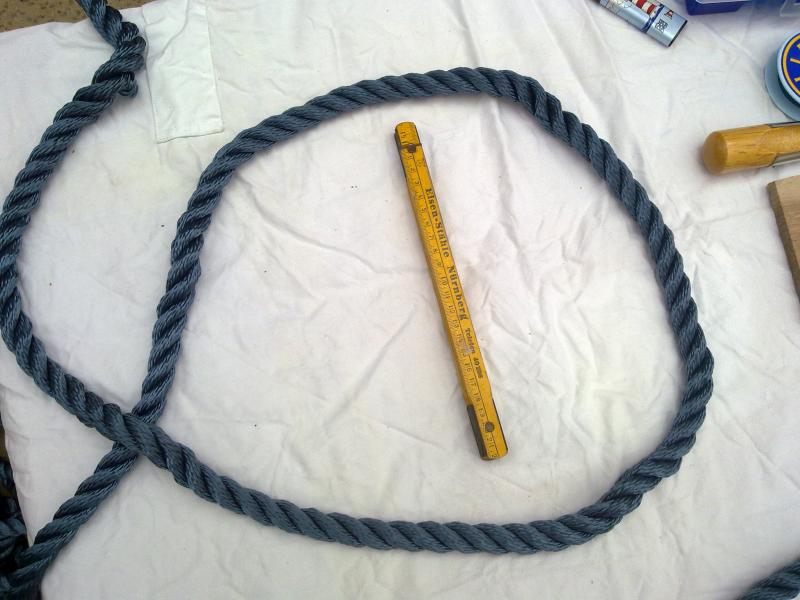

Jetzt erst mal eine Frage an Günni:
paßt die Größe des Auges oder soll ich kleiner oder größer machen?
Bei Trissie habe ich recht große Augen, da ich das Auge beim einfahren in die Box immer über den Dalben werfen muß. Das hast du ja nicht.
