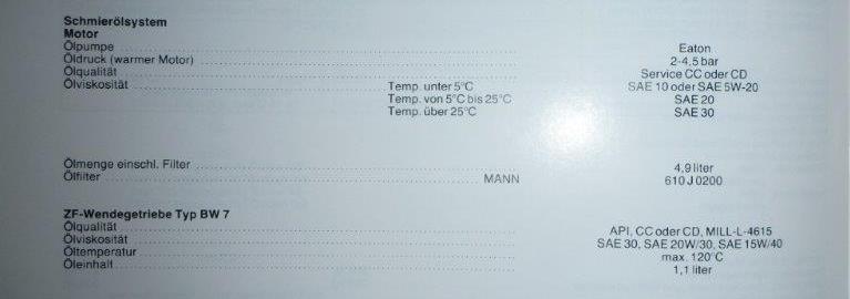

Ahoi Skipper!
Ich habe die Stelle im Handbuch gefunden! Endlich!!!
Gibt aber weiter Rätsel auf:
Detaillierte Beschreibung: kein Mehrbereichsöl verwenden
Übersichtshandbuch Betriebsstoffe: hier ist auch ein Mehrbereichsöl angeführt
In beiden Fällen sind es Motoröle.
Da kenne sich einer noch aus!
Ahoi, ahoi, Franz Xaver
