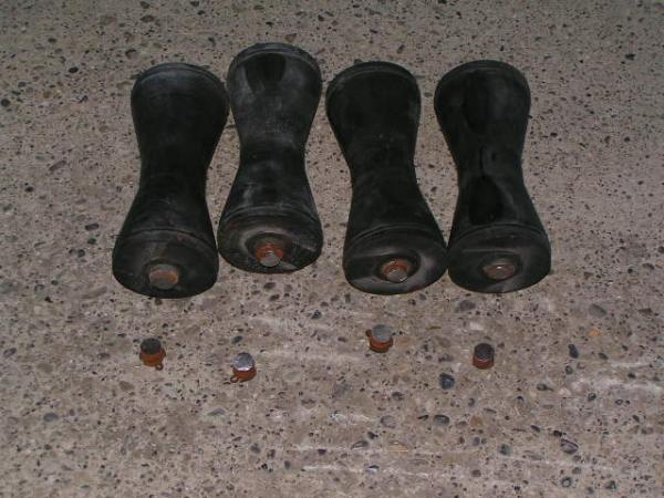

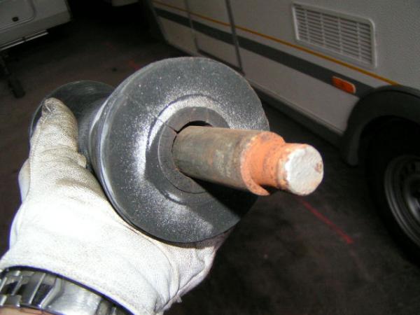

Habe am vergangenen Samstag die alten abgenudelten Gummi-Kielrollen gegen Stoltz-PUR-Rollen gewechselt. Dabei festgestellt, dass eine Rollenachse durchgebogen und bei fast allen die Verzinkung weggerostet ist.
Suche biegesteifes, rostfreies (oder rostträges) 16er Rundmaterial, um mir Ersatzachsen zu basteln

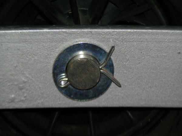

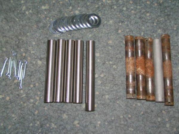

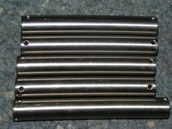

Beim Stöger-Trailerbau hat man es sich ganz einfach gemacht:
Die Achsen müssen rd. 10 cm länger sein als die Rollen breit sein. Sie werden in je 5 cm langen Hülse links und rechts geführt und nur mit einem Splint einseitig gehalten.
Also ganz einfach Rundmaterial abschneiden, 3mm Loch, ca. 1 cm vom Ende quer durch => fertich (Foto folgt)
Ja die hatte ich auch mal, habs auch gleich umgebaut auf Edelstahl.
Mag ich aber net weils undefiniert abdreht, ich will dass sich die Rollen auf den Wellen drehen und nicht die Wellen in der BUchse/HAltegabel

@glumpo
Bei meinem Trailer ist die Hülse und die Achse durchbohrt, zusammen mit einem Splint fixiert, so dass sich die Achse nicht drehen kann.
Es dreht sich nur die Rolle auf der Achse.
